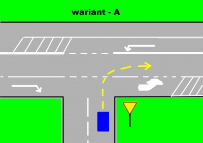

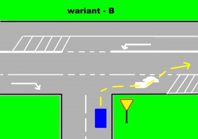

Trochę tak odręcznie stworzona mapka sytuacyjna pewnego skrzyżowania (wieluńskiego ;) ), nazwę ulic podam później (chyba że ktoś wcześniej odgadnie :wink: ).
Zanim rozwinę temat, chciałbym abyście wypowiedzieli się na temat tych dwóch sytuacji na drodze. W wariantach; A i B kierowca niebieskiego auta skręca w prawo (pomijam już ruch drogowy). Przy tego typu oznaczeniu poziomym, który wariant jest manewrem prawidłowym?
PS. tylko mi nie zadawajcie pytań, jak ten samochód ma skręcić w lewo ;) (bo trochę źle to narysowałem :P ) My mamy się skupić na skręcie w prawo, OK :?: ;)

Jak dla mnie wariant B :D

Zdecydowanie B. Skrzyżowanie Warszawskiej z Fabryczną. Tam jeszcze jest znak STOP :)

No dokładnie Warszawska z Fabryczną no niby wariant B powinien być ale w praktyce wygląda to jakoś inaczej sam nie raz czekam aż przejadą z lewej i dopiero wyjeżdżam, ale powiedziałbym raczej, że ten wyjazd na ten pas może być czasami interpretowany przez kierowców jadących na Wrocław jako wyjazd na pas główny a nie na ten krótki fragment i raczej w celu nie sprawiania niebezpieczeństwa ale można by polemizować, a z tył też generalnie nie utrudnia się ruchu bo jeśli ja w prawo nie wyjadę to tym bardziej ktoś za mną kto chce w lewo, w każdym razie poprawny wariant: B.

Ale tu nie ma co obstawiać, wiemy o co Ci chodzi :) Przepisowo jest, kiedy skręcając w prawo czy w lewo i mając tylko jeden pas ruchu a wykonując manewr skrętu w drogę kilkupasmową, musimy zająć najbardziej skrajny pas, czyli skręcając w prawo i mając do wyboru po skręcie dwa pasy, mamy obowiązek zająć ten po prawej, a w lewo - ten po lewej. Jeśli natomiast skręcamy z drogi wielopasmowej w wielopasmową, to zajmujemy - o ile sytuacja jest na tyle jasna - pas analogiczny do tego, po którym poruszaliśmy się przed dokonaniem manewru :)

Wariant B :wink:
Między innymi też dlatego, że między jednym pasem a drugim na początku jest linia ciągła, a jak wiadomo ciągłej nie można przejechać (przepisowo - w praktyce jak jest każdy wie) :P

Przepisowo jest, kiedy skręcając w prawo czy w lewo i mając tylko jeden pas ruchu a wykonując manewr skrętu w drogę kilkupasmową, musimy zająć najbardziej skrajny pas, (...)
Ferbik, dokładnie :) No to dlaczego mamy tylu niedouczonych kierowców :shock: . A na dodatek przez takie manewry, zamiast sobie polepszyć, pogarszają sytuację oczekujących na skręt w prawo :evil: .

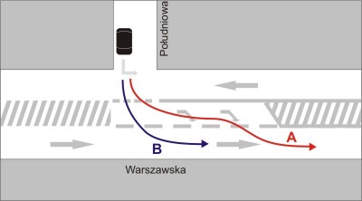

marcinreq, no ok - zakładamy, że przepisy tego nie określają. To co powiesz na poniższe? Rozumiem, że granatowy wariant jest poprawny tak samo jak czerwony?

W tej sytuacji uważam że oba warianty są poprawne.
Kierowca powinien zastosować wariant A, ale nie musi może jechać od razu w lewo jak w wariancie B. O ile sytuacja na drodze mu na to pozwala. Jeśli pas w lewo jest zajęty, to nie powinien blokować drogi(południowej) i pojechać jak w przykładzie A.
Analogicznie w przykładzie miko 005, Kierowca powinien jechać tak jak w przykładzie B, ale nie musi, jeżeli droga w prawo jest wolna to odpowiednio może tak jak wa wariancie A. Oba są poprawne. Zupełnie inaczej wygląda sytuacja gdy w droga w prawo jest zajęta. Kierowca powinien pojechać tak ja w przykładzie B, aby nie blokować Fabrycznej.
oba są poprawne w przypadku pustej drogi.
