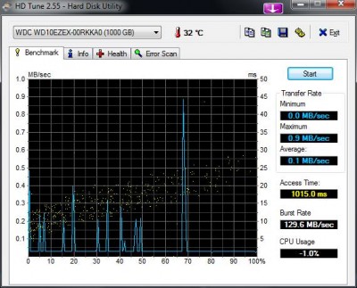

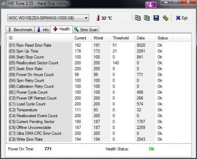

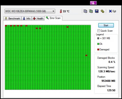

Wklejam zdjęcia, może i tu mi doradzicie co mam napisać.
Plik ściągnięto 93 raz(y) 49,93 KB
Plik ściągnięto 84 raz(y) 118,36 KB
Plik ściągnięto 61 raz(y) 52,33 KB
Wysłany: 2014-11-03, 19:27
Wszystko wskazuje na to, że na dysku są bad sectory.
Wysłany: 2014-11-03, 19:43
Czyli nadaje się to do reklamacji ? Wiesz może jak o tym napisać w j. angielskim ?
Wysłany: 2014-11-03, 19:51
Z brakiem dowodu zakupu może być różnie - mogą przyjąć reklamację, a mogą nie przyjąć.
Jak chodzi o usterkę, to najbardziej nadaje się do zwrotu. Wg innej wygooglanej procedury:
6. Click on “create an RMA”
7. Enter reason “bad sector”
źródło: http://wiki.icess.ucsb.edu/admin/RMA_Instructions
Załącz im tam screenshota, to opis będzie zbędny.
