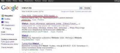

No wiecie co chłopaki.. Ja myślałam, że forum to forum a nie jakaś przykrywka.. :twisted: :mrgreen:
Plik ściągnięto 97 raz(y) 65,53 KB
Wysłany: 2011-07-11, 10:10
Kurde teraz to się wydało, że nie jesteśmy non-profit :twisted: :twisted: :twisted:

Czy to tylko mnie się tak wydaje, czy ktoś wypozycjonował to forum na taką frazę? :lol: :lol:
Wysłany: 2011-07-13, 11:58
Pewnie ktoś chce, by forum zostało uznane w googlu za szkodliwą witrynę :wink:
Pytanie dlaczego mu na tym zależy...

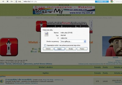

Coś się dzieje z forum- jak próbuję wejść na forum, pokazuje się okienko "pliki do pobrania".
Wysłany: 2011-09-20, 19:56
O co tu chodzi?
Plik ściągnięto 67 raz(y) 83,89 KB
