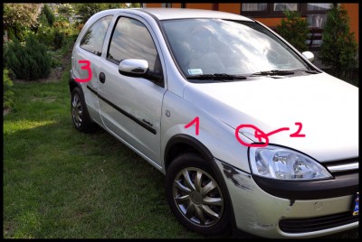

Znalazłem takie coś na allegro:
http://allegro.pl/show_item.php?item=1139517985
za 7500zl netto do kupienia. Koszt naprawy to ok 1500zł. Szkoda tylko , że bez klimy :? I ten przebieg 94000 :?: Myślicie, że jak zadzwonie do jakiegoś salonu Opla i podam numer Vin to sprawdzą, czy ten przebieg jest oryginalny? Samochód byl kupiony w polskim salonie i ponoć serwisowany w ASO

Dawid pamiętaj, że to co widzisz na zdjęciach jest tym co handlarz chciał abyś zobaczył.
Ten samochód jest już po częściowej naprawie (tych elementów które najbardziej oberwały). Otóż błotnik nr 1 jest już wymieniony i pomalowany. Po odkształceniu na masce nr 1, widać że to nie była tylko obcierka tylko uderzenie prawym narożnikiem. Najgorsze jest to że "dzięki" tej naprawie nie wiadomo czy nie oberwało zawieszenie przedniego koła. Dlatego pojechałbym na sprawdzenie geometrii przed zakupem. Drzwi też do wymiany - zagięte przy przednim błotniku. Prawdopodobnie wymieniany była też przednia lampa, nie podoba mi się jej spasowanie.
Najgorsze sprawa to ten tylny błotnik nr 3. Tego nie da się wymienić bez cięcia i wspawania nowego elementu. Można jeszcze wyklepać i zaszpachlować tyle tylko że szpachla szybko zacznie pękać... Taki element do wspawania wygląda tak:
http://allegro.pl/item114...3_drz_oryg.html
Wątpię abyś chciał wozić dziecko w samochodzie po takiej naprawie.
Zastanawiają mnie także drzwi od strony kierowcy. Na zdjęciu nr 3 mają inny odcień niż sąsiednie elementy. Może złudzenie ale srebrny to najgorszy kolor jeśli chodzi o dobór lakieru. JA malowałem 2 elementy w srebrnym samochód w ASO BMW i też delikatnie widać różnice.
Samochód wg nr rej. pochodzi z Zabrza a sprzedawany jest w Siedlcach.
Przebieg może i jest prawdziwy (mały samochód z małym benzynowym silnikiem), ale prawdopodobieństwo tego że ktoś jeździł tyle lat do ASO jest znikome. Książka jest ale pewnie prowadzona przez 2-3 lata. Opel nie prowadzi bazy danych historii serwisowej. Robi to z tego co wiem grupa VAG i BMW. Nie wiem jak to jest dokładnie w VAGu ale w BMW baza obejmuje jedynie serwisy niemieckie i polskie. ASO nie mają obowiązku wpisywania wszystkiego w bazę więc i tak wiele zależy od ich dobrych chęci. Za to historii dla samochodów z Włoch, Francji, Belgii itd na pewno nie sprawdzimy.
Chciałem jednak zaznaczyć, że posiadania oryginalnej książki i otrzymanie historii serwisowej z potwierdzeniem z ASO także niczego nie gwarantuje. :D Znajomy kupił nowe X6 za około 450,000. Ponieważ pokonuje ponad 100,000km rocznie, przed każdą wizytę w ASO cofa licznik. Dzięki temu ma pełną historię serwisową, a po 3 latach samochód będzie miał 150,000 km a nie ponad 300,000km na liczniku. Dzięki temu sprzeda ten samochód jakieś 100,000 drożej..... Smutne ale prawdziwe.
Dawid ja bym sobie darował ten samochód, wolałbym widzieć samochód w takim stanie w jakim on był po wypadku.
