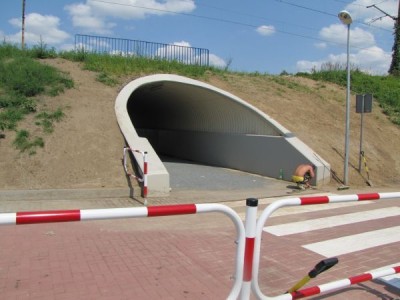

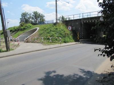

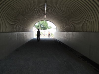

Nowe przejście w Wieruszowie
Dobiegają końca prace przy budowie przejścia dla pieszych, pod torami PKP w Wieruszowie. Inwestycja,która trwa od zeszłego roku, jest już finalizowana, a do zakończenia robót pozostały jedynie drobne prace wykończeniowe.
Budowa ruszyła we wrześniu ubiegłego roku, a koszt inwestycji to ponad 2,5 mln zł. W ramach zadania wybudowano przejście o długości ponad 30 m, zapewniające przeprowadzenie ruchu pieszego w skrajni o wymiarach 4,5 X 2,5 m. Obiekt usytuowany jest w korpusie nasypu linii kolejowej nr 181 Herby Nowe – Oleśnica (odcinek Wieluń - Kępno), tuż obok istniejącego wiaduktu. Przejście posiada oświetlenie, odwodnienie, a także balustrady zabezpieczające. Umożliwia również swobodny dostęp dla osób niepełnosprawnych. Podczas robót, ruch pociągów wstrzymano jedynie dwa razy po kilka godzin, podczas montażu tymczasowej konstrukcji odciążającej.
źródło
źródło: zdw łódź
Plik ściągnięto 145 raz(y) 44,66 KB
źródło: zdw łódź
Plik ściągnięto 159 raz(y) 39,82 KB
źródło: zdw łódź
Plik ściągnięto 153 raz(y) 48,71 KB

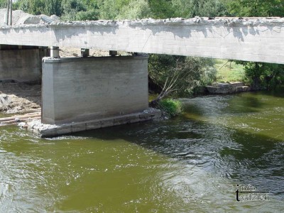

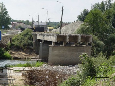

Wysłany: 2013-08-19, 17:45

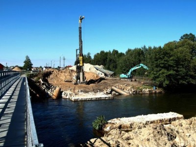

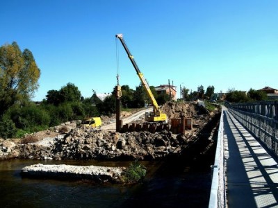

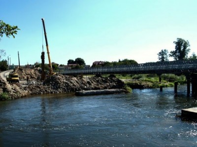

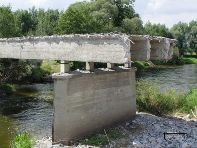

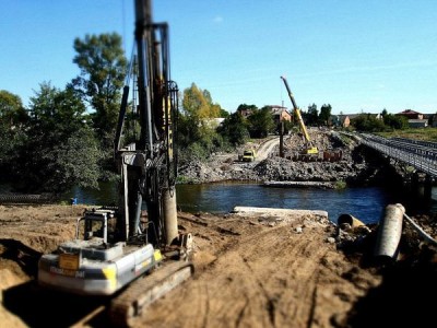

Stary most w Rychłocicach już w sporej części został rozebrany. Do czasu wybudowania nowego ruch odbywał się będzie wahadłowo po stosunkowo prowizorycznej konstrukcji tymczasowej.
źródło zdjęć: http://infotydzien.com
stary most - rozbiórka
Plik ściągnięto 1706 raz(y) 129,18 KB
Plik ściągnięto 1722 raz(y) 118,97 KB
Plik ściągnięto 1778 raz(y) 119,79 KB
most tymczasowy
Plik ściągnięto 1861 raz(y) 124,29 KB

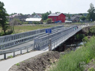

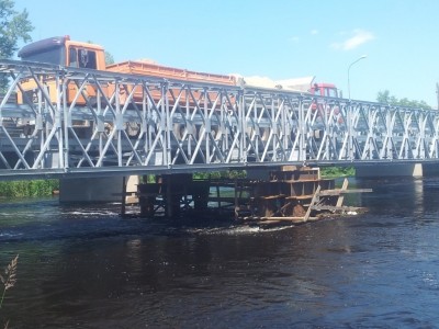

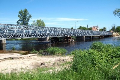

O oddanym do użytku moście tymczasowym - planowo za 10-12 miesięcy ma on zniknąć z placu budowy (wtedy powinna zakończyć się budowa właściwego mostu):
ViaCon.pl napisał/a:
Most Tymczasowy Acrow - Rychłocice
Nazwa zadania: „Rozbudowa drogi wojewódzkiej nr 481 w miejscowości Rychłocice na odcinku od km 33+850 do km 35+200 wraz z rozbiórką i budową mostu przez rzekę Wartę.”
Dane techniczne mostu:
Długość: 30,05m+33,55m+30,05m
Schemat statyczny: most trójprzęsłowy o przęsłach wolnopodpartych
Szerokość jezdni między krawężnikami: 4,14m (most jednojezdniowy)
Szerokość chodnika: 1,50m
Waga: 160 ton
Czas montażu: 3 tygodnie (ekipa 5 osobowa)
Firma ViaCon wykonała projekt mostu oraz dróg dojazdowych, wynajęła i zmontowała most, oraz sporządziła projekt próbnego obciążenia. Wielkie podziękowania i gratulacje dla ekipy montażowej i działu projektowego ViaCon.
Most został wypożyczony na czas rozbiórki i budowy nowego mostu przez Wartę w Rychłocicach. Ruch będzie odbywał się wahadłowo. Umowa zakłada czas wynajmu 10 miesięcy.
W dniu 17.06.2013r. przeprowadzono próbne obciążenie mostu tymczasowego ACROW 700XS w ciągu drogi wojewódzkiej nr 481 w miejscowości Rychłocice (gm. Konopnica, pow. wieluński, woj. łódzkie).
Celem przeprowadzenia próbnego obciążenia statycznego było sprawdzenie czy konstrukcja przęseł mostu posiada odpowiednią sztywność, nie mniejszą niż przewidywał Projektant mostu. Dodatkowo próbne obciążenie miało wykazać czy zaprojektowane podpory pracują w sposób prawidłowy i czy nie następują nadmierne osiadania.
Poddanie mostu obciążeniu o wielkości zbliżonej do maksymalnej przewidywanej przez obowiązującą normę obciążeń charakterystycznych (klasa obciążeń C wg PN-85/S-10030), stanowiło zarazem generalny sprawdzian jego bezpiecznego użytkowania w warunkach przeciętnych, w których zdecydowana większość występujących obciążeń jest znacznie mniejsza od obciążeń normowych.
Do badań statycznych użyto 2 samochodów wywrotek 3-osiowych ustawionych do siebie tyłem tak, aby maksymalnie wytężyć konstrukcję mostu. Łączna masa pojazdów wynosiła 55700 kg i była o 300 kg (0,52%) mniejsza od masy przewidzianej w projekcie (2 x 28000 kg = 56000 kg).
Pomiarów dokonywano przy użyciu tachimetru o dokładności odczytu 0,5mm.
Wyniki próbnego obciążenia
Ugięcia sprężyste w żadnym z punktów pomiarowych nie przekroczyły wartości ugięć teoretycznych obliczonych w projekcie próbnego obciążenia, a tym samym spełniły wymagania projektu próbnego obciążenia i normy PN-89/S-10050. Ugięcia sprężyste nie przekroczyły 76% ugięć teoretycznych.
Ugięcia trwałe w żadnym z punktów pomiarowych nie przekroczyły 11% ugięć całkowitych, spełniając tym samym wymagania projektu próbnego obciążenia i normy PN-89/S-10050.
Osiadania podpór pośrednich nie przekroczyły 2mm, co wskazuje na ich poprawną pracę pod obciążeniem użytkowym.
Osiadania podpory skrajnej nie przekraczają 5mm, co wskazuje na ich poprawną pracę pod obciążeniem użytkowym.
Mniejsze od teoretycznych wartości ugięć sprężystych świadczą o sztywności konstrukcji przęseł zbliżonych do założonej w modelu obliczeniowym.
źródło: http://viacon.pl/pl/reali...rychlocice.html
Plik ściągnięto 1602 raz(y) 225,98 KB

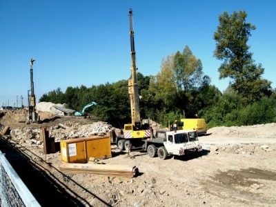

Wysłany: 2013-09-09, 16:31
ZDW w Łodzi napisał/a:
ZDW Łódź
Powstaje most w Rychłocicach
09.09.2013

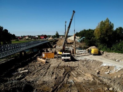

Trwają roboty związane z inwestycją, w ciągu drogi wojewódzkiej nr 481, w miejscowości Rychłocice. Drogowcy kontynuują prace związane z budową mostu wraz z dojazdami.
Do tej pory wykonano m.in. rozbiórkę starego obiektu mostowego na Warcie oraz wybudowano tymczasową przeprawę. Obecnie drogowcy prowadzą roboty palowe przy konstrukcji nowego mostu. Trwają również prace drogowe min. przy rozbudowie dojazdów do obiektu (1,35 km dł.), przepustach, oraz sieci teletechnicznej.
Nowy most będzie miał następujące parametry:
- klasa obciążenia „A" - 50 ton,
- trójprzęsłowy żelbetowy, sprężony,
- 94, 5 m długości,
- 13,7 m szerokości.

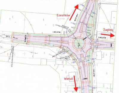

Wysłany: 2013-10-08, 16:58
ZDW Łódź
Wykonanie dokumentacji projektowej – projekt budowlany i wykonawczy dla zadania pn. Rozbudowa drogi wojewódzkiej nr 481 na odcinku przejścia przez Pruszków tj.: od ok. km 7+700 do ok. km 9+420 w ramach zadania pn. Rozbudowa drogi wojewódzkiej nr 481 Łask – Widoradz Górny.
Ogólne założenia projektowe dla inwestycji:
klasa techniczna drogi „G”,
szerokość jezdni min. 7,0 m,
nośność konstrukcji nawierzchni 115 kN/oś,
rozwiązania geometryczne dostosowane do prognozowanych warunków ruchowych oraz do panujących
warunków zagospodarowania terenu,
chodniki przy jezdni szerokości min. 2,20 m, chodniki poza np. rowem – min. 1,50 m,
zatoki autobusowe z peronami i dojściami,
spadek podłużny jezdni, poboczy – zgodny z projektowaną niweletą drogi,
nawierzchnia jezdni – w-wa ścieralna 4 cm SMA,
nawierzchnia chodników – kostka betonowa 8 cm
ulepszone pobocza szerokości min. 1,50 m (w przypadku lokalizacji barier należy uwzględnić
poszerzenie pobocza) – konstrukcja pobocza - tłuczeń + destrukt
nawierzchnia zatok autobusowych – kostka kamienna wys. 15/17 cm,
szerokość zjazdu indywidualnego pojedynczego – 4,5 m,
szerokość zjazdu indywidualnego podwójnego – 6,0 m,
szerokość zjazdu publicznego – 6,0 m.
źródło: http://www.zdw.lodz.pl/fi...13eeac7e754.zip

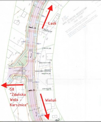

Poniżej wyciąg z koncepcji przebudowy - fragmenty dotyczące dwóch najważniejszych skrzyżowań.
Plik ściągnięto 2035 raz(y) 100,8 KB
Plik ściągnięto 2093 raz(y) 60,48 KB

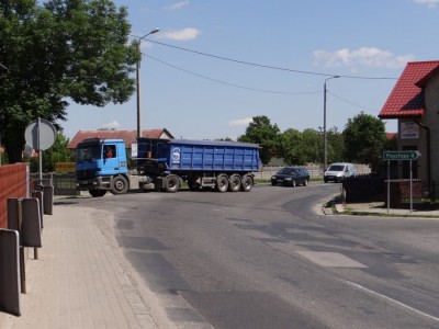

Przejeżdżałem kilka dni temu przez Rychłocice ... ale w środku nocy więc za wiele nie widziałem. Wydaje mi się że odlany jest co najmniej jeden przyczółek nowej przeprawy ... nie wiem co z drugim i z podporami (czy wykonano samo zbrojenie, czy zaszalowano, a może już je odlano).
Może ktoś tam przejeżdża za dnia i mógłby wrzucić jakąś aktualną fotę .

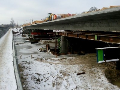

Wysłany: 2014-02-08, 15:34
ZDW Łódź
05.02.2014
Co nowego w Rychłocicach ?

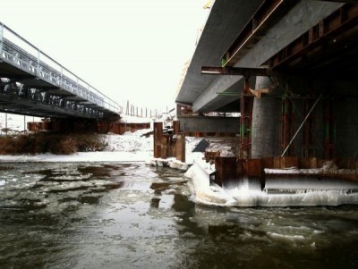

Mimo, że trwa okres zimowy, w którym większość robót budowlano-drogowych jest zwykle wstrzymywana, w miejscowości Rychłocice drogowcy pracują nadal z małymi przerwami spowodowanymi trudnymi warunkami atmosferycznymi.
Jeszcze w grudniu zbrojono i betonowano płytę nowego mostu, a w minionym miesiącu drogowcy wykonali sprzężenie obiektu. Trwa obecnie rozbiórka deskowania i rusztowań płyty pomostowej. Przypomnijmy, że na czas budowy nowego obiektu, ruch odbywa się po tymczasowej przeprawie usytuowanej obok.
Nowy, trójprzęsłowy obiekt będzie miał 94,5 metra długości, 13,7 szerokości oraz klasę obciążenia „A" (50 ton). Rozbudowa drogi w Rychłocicach wsparta jest ze środków unijnych w ramach Regionalnego Programu Operacyjnego Województwa Łódzkiego na lata 2007-2013. Wartość projektu, to 15,7 mln zł, a inwestycja zakończy się w tym roku.
Plik ściągnięto 2895 raz(y) 53,94 KB
Plik ściągnięto 2907 raz(y) 52,05 KB

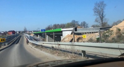

Budowa nowego mostu przez Wartę w ciągu drogi 481 w Rychłocicach - film z przejazdu, 30.03.2014 (z telefonu komórkowego - bez obróbki).

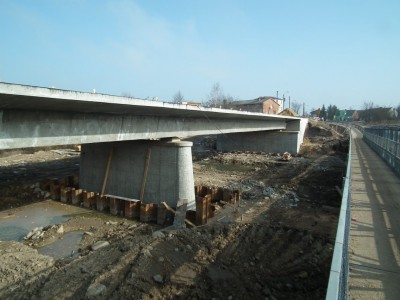

Wysłany: 2014-03-31, 20:42

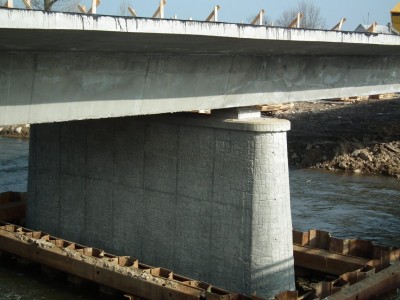

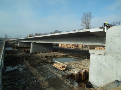

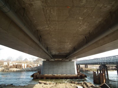

Rychłocice DW481 - Klatka z powyższego filmu (stan aktualny) + 4 fotografie sprzed paru tygodni ze strony internetowej wykonawcy (BERGER BAU)
Plik ściągnięto 1244 raz(y) 103,38 KB
źródło: www.bergerholding.eu
Plik ściągnięto 1265 raz(y) 152,15 KB
Plik ściągnięto 1190 raz(y) 157,72 KB
Plik ściągnięto 1168 raz(y) 175,8 KB
Plik ściągnięto 1143 raz(y) 165,55 KB
