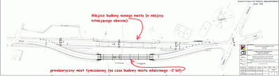

Wysłany: 2012-06-24, 10:43   Rychłocice - przetarg
ZDW w Łodzi napisał/a:
ZDW Łódź
Temat przetargu: "Rozbudowa drogi wojewódzkiej nr 481 w miejscowości Rychłocice na odcinku od km 33+850 do km 35+200 wraz z rozbiórką i budową mostu przez rzekę Wartę" w ramach zadania pn. „Rozbudowa drogi wojewódzkiej nr 481 Łask - Widoradz Górny".
Termin przetargu: 30.07.2012
Miejsce przetargu: ZDW w Łodzi
Dokumenty:
Dokumentacja techniczna
Dokumentacja
Zakres robót obejmuje:
a) Rozbudowa drogi wojewódzkiej nr 481 na odcinku od km 33+850 do km 35+200 rozbudowę drogi wojewódzkiej nr 481
rozbiórkę istniejącego mostu przez rzekę Wartę, budowę mostu przez rzekę Wartę, budowę tymczasowego mostu
objazdowego wraz z dojazdami pełniącego funkcję drogi wojewódzkiej nr 481 na czas budowy stałego mostu, rozbudowę
i przebudowę skrzyżowań, budowę i rozbudowę chodników, budowę zatok autobusowych wraz z peronami, budowę i
przebudowę zjazdów, rozbudowę systemu odwodnienia: budowę rowów krytych wraz z urządzeniami odprowadzającymi
wody opadowe, przebudowę rowów otwartych, budowę i przebudowę przepustów pod zjazdami, budowę kanalizacji
deszczowej, rozbiórkę i budowę przepustów pod koroną drogi, przebudowę sieci teletechnicznej oraz montaż rur
osłonowych na przewodach sieci teletechnicznej, przebudowę sieci elektroenergetycznej oraz montaż rur osłonowych na
przewodach sieci elektroenergetycznej, budowę oświetlenia, budowę muru oporowego,
b) Przebudowa drogi wojewódzkiej nr 481 na odcinku od km 33+764,90 do km 33+850 przebudowa jezdni drogi
wojewódzkiej, remont rowów drogowych.
- Czas trwania zamówienia lub termin realizacji - Rozpoczęcie 1.10.2012. Zakończenie 30.8.2014
źródło: http://www.zdw.lodz.pl

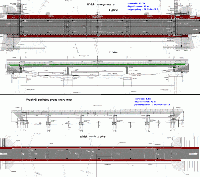

Porównanie nowego STAŁEGO mostu z istniejącym
Plik ściągnięto 2062 raz(y) 123,01 KB

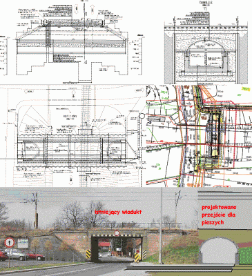

Wieruszów DW450 / LK181 - przetarg
ZDW Łódź
Temat przetargu: Rozbudowa drogi wojewódzkiej nr 450 od km 60+413,00 do km 60+483,50 polegająca na budowie przejścia dla pieszych pod torami PKP w Wieruszowie w ramach zadania pn. Rozbudowa drogi wojewódzkiej nr 450 granica województwa - Wieruszów - granica województwa
Dokumenty:
Dokumentacja
- Budowa tunelu - przejścia dla pieszych przez nasyp kolejowy
- Rozbiórka torowiska kolejowego, budowa torowiska kolejowego tymczasowego na czas budowy tunelu oraz budowa torowiska kolejowego docelowego
- Budowa chodników
- Rozbiórka i budowa zjazdu
- Budowa oświetlenia
- Budowa kanalizacji deszczowej
- Przebudowa sieci energetycznej
- Przebudowa sieci gazowej
- Przebudowa sieci teletechnicznej
Ewentualne utrzymanie dróg objazdowych i dojazdowych oraz ich bieżące naprawy należą do Wykonawcy
- Czas trwania zamówienia lub termin realizacji - Zakończenie 30 lipca 2013

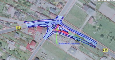

Wysłany: 2012-07-26, 20:06   DW486 - rondo Wierzchlas
Stare info ale odświeżam i rozwinę: rozbudowa DW486 na odcinku Ruda k/Wielunia - Działoszyn została podzielona na dwa etapy:
etap I. Działoszyn - Krzeczów (do mostu)
- w zakresie rozbudowy:
* budowa ścieżki rowerowej Szczyty-Działoszyn
* przebudowa jezdni
etap II Krzeczów (od mostu) - Ruda
* budowa ścieżki rowerowej Ruda-Wierzchlas- Kraszkowice (nie pamiętam czy dalej do Krzeczowa czy w Kraszkowicach koniec)
* przebudowa jezdni
* przebudowa przejazdu kolejowego w Rudzie

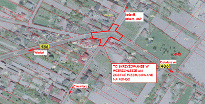

* budowa ronda we Wierzchlesie
- z uwagi na przejazd i rondo (jako elementy konieczne ale nieco bardziej skomplikowane w realizacji) ten odcinek ma być robiony dopiero w drugiej kolejności
rondo "Wierzchlas":
Budowa ronda w Wierzchlesie (zakładam wielkość zbliżoną do tego przy ulicy 18go Stycznia w Wieluniu), będzie wiązała się z zajęciem sporej części dwóch zabudowanych działek - w jednym z załączników do posta naniosłem moim zdaniem najprawdopodobniejszy kształt ronda (są jeszcze inne możliwości, nie widziałem dokumentacji, ale takie położenie i wielkość wydają mi się najbardziej prawdopodobne)
PROTOKÓŁ NR XXXIV/2009 z XXXIV sesji Rady Gminy Wierzchlas
(...) Odnośnie przebudowy drogi wojewódzkiej Ruda – Krzeczów Wójt wyjaśnił, że około trzy tygodnie temu spotkał się z Dyrektorem Dróg Wojewódzkich (...) sprawa dotyczyła przebudowy skrzyżowania w Wierzchlesie i wykonanie ronda. Z uzyskanych przez Wójta informacji wynikało, że projektowanie przedmiotowego odcina drogi odbędzie się w tym roku, natomiast w 2010r. uzyskanie zostanie pozwolenie na budowę i służby Wojewody przystąpią do wyceny gruntów przeznaczonych pod drogę m.in. wycena ternu pod rondo w Wierzchlesie oraz do wyceny mniejszych terenów, dlatego optymalnym terminem rozpoczęcia inwestycji to rok 2012. Wójt dodał, że właściciele gruntów, które maja być przeznaczone pod rondo są z nim w stałym kontakcie. (...)
Plik ściągnięto 3452 raz(y) 145,12 KB

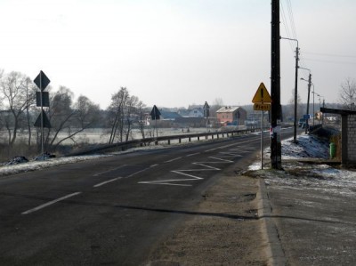

Wykaz długoterminowych utrudnień w ruchu drogowym na DW 481 Wieluń-Widawa- Łask:
- Rychłocice (most do wyburzenia i odbudowy)
* ruch po moście tymczasowym odbywał się będzie wahadłowo - ster. sygnal. świetlną
* brak ograniczeń tonażu
* okres utrudnień: od rozpoczęcia rozbiórki starego mostu (początek 2013 r. :?: ) do zakończenia budowy nowego 30.8.2014
ZDW Łódź
26.09.2012
Będzie nowy most w Rychłocicach
Rozpoczyna się inwestycja w Rychłocicach, w ramach zadania pn. „Rozbudowa drogi wojewódzkiej nr 481 w miejscowości Rychłocice na odcinku od km 33+850 do km 35+200 wraz z rozbiórką i budową mostu przez rzekę Wartę”
Wykonawcą jest konsorcjum firm BergerBau Polska i Bergerbau GmbH. Koszt robót to 14,72 mln zł, a termin zakończenia prac planowany jest do 30.08.2014 r.
Inwestycja zakłada:
rozbudowę drogi wojewódzkiej nr 481 (w sumie ok 1,35 km)
budowę tymczasowego mostu objazdowego wraz z dojazdami pełniącego funkcję drogi wojewódzkiej nr 481 na czas budowy stałego mostu,
rozbudowę i przebudowę skrzyżowań,
budowę i przebudowę zjazdów,
rozbudowę systemu odwodnienia: budowę rowów krytych wraz z urządzeniami odprowadzającymi wody opadowe, przebudowę rowów otwartych, budowę
budowę kanalizacji deszczowej,
przebudowę sieci teletechnicznej oraz montaż rur osłonowych na przewodach sieci teletechnicznej,
przebudowę sieci elektroenergetycznej oraz montaż rur osłonowych na przewodach sieci elektroenergetycznej,
budowę oświetlenia,
przebudowa istniejącej jezdni
Parametry istniejącego mostu:
- rok budowy 1965,
- klasa obciążenia „C” – 30 ton,
- pięcioprzęsłowy żelbetowy,
- 92,5 m długości,
- 8,5 m szerokości,
Parametry nowego mostu:
- klasa obciążenia „A” – 50 ton,
- trójprzęsłowy żelbetowy, sprężony,
- 94, 5 m długości,
- 13,7 m szerokości.

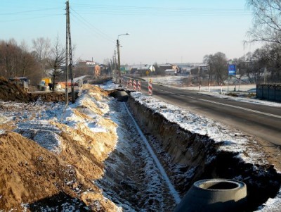

  Wysłany: 2013-04-11, 16:23   Rychłocice: Budowa zastępczego mostu ruszy w maju
Wznawiane są prace przy rozbudowie drogi wojewódzkiej w Rychłocicach
Wkrótce kierowcy mogą spodziewać się utrudnień, bo drogowcy powoli zabierają się za rozbiórkę starej konstrukcji jezdni. W maju natomiast ma ruszyć budowa tymczasowego mostu na Warcie. - Przeprawa będzie miała konstrukcję stalową i zostanie wykonana obok istniejącego mostu - zapowiada Marcin Nowicki, rzecznik Zarządu Dróg Wojewódzki w Łodzi.
Więcej na temat inwestycji w Rychłocicach w najbliższym wydaniu "Naszego Tygodnika", który ukaże się wraz z "Dziennikiem Łódzkim" w piątek 12 marca.

Czy w Wierzchlesie powstanie rondo?
Autor: Alina Frejusz. Opublikowano 2 maja 2013
Jakie są plany remontów i inwestycji na drogach wojewódzkich na terenie powiatu wieluńskiego? O tym mówił podczas ostatniej sesji Rady Powiatu dyrektor Zarządu Dróg Wojewódzkich w Łodzi, Mirosław Szychowski. Chodzi między innymi o drogę przebiegającą przez Wierzchlas i konieczność budowy tam ronda.
Głos w tej sprawie zabrała radna Krystyna Miśkiewicz, która mówiła o tragicznych przypadkach, które miały miejsce na skrzyżowaniu drogi wojewódzkiej z powiatową w tej miejscowości:
- Tam jest bardzo newralgiczne miejsce. Sama zresztą stwierdzałam zgony, było bardzo dużo wypadków ze skutkiem śmiertelnym. Zginał młody, 19-letni chłopiec, tylko dlatego, że nie ma widoczności. Zginęła kobieta ciężarna, w ciąży zaawansowanej, siódmy na ósmy miesiąc. Tylko dlatego, że nie było widoczności. Jest co prawda lustro, ale to nie rozwiązuje zupełnie problemu tego skrzyżowania. I przeciąganie w nieskończoność, bo ta sprawa nie jest od wczoraj, zagraża bezpieczeństwu mieszkańców. W marcu tego roku była bardzo poważna kolizja, tylko cudem nikt nie zginął. Jest to bardzo niedobre, newralgiczne miejsce.
Do realizacji przebudowy skrzyżowania może dojść nie wcześniej, jak pod koniec 2014 roku, mówił dyrektor Szychowski. Chyba, że w grę wejdzie inne rozwiązanie:
- Jeśli będzie sytuacja trudna, kryzysowa z finansami, to można podjąć się realizacji mniejszego zakresu robót z objęciem tego skrzyżowania. My zdajemy sobie sprawę i znam pisma oraz wypowiedzi radnych gminy Wierzchlas. Traktujemy to bardzo odpowiedzialnie. I ja bym nie chciał, aby tam kiedykolwiek jakaś osoba zginęła.
Niestety jest jeszcze jeden problem. Aby zbudować rondo w Wierzchlesie, trzeba wykupić przyległe grunty od ich właścicieli. Czy uda się to do końca 2014 roku? Tego jeszcze nie wiadomo.

Mosty w coraz gorszym stanie
2013-01-04
Mosty wzdłuż kilku dróg wojewódzkich w regionie pilnie do remontu. Ograniczono ich nośność, prędkość jazdy do 40 km/h i zwężono szerokość jezdni.
Kompleksową modernizację rozpoczęto w zeszłym roku jedynie na moście w Rychłocicach* w powiecie wieluńskim. To droga wojewódzka 481.
- Nowy most będzie z klasą obciążenia A, czyli do 50 ton, trójprzęsłowy o długości prawie 95 metrów. Zakończenie robót planowane jest w sierpniu 2014 roku - tłumaczył Marcin Nowicki z Zarządu Dróg Wojewódzkich w Łodzi.
Podobnych działań wymagają też mosty w Lichawie*, Warcie, Woli Wężykowej* i Zygrach. To jednak raczej piosenka kolejnych lat. Na razie będą ograniczenia ruchu najcięższych pojazdów.

* - trzy mosty w ciągu DW481 Łask-Wieluń
Jeden z wymienionych mostów w ciągu DW481 doczeka się wymiany.
rozpiętość w świetle 2,95m
szerokość jezdni na moście 5,7m
szerokość poboczy - ~ 2x 1,0m
kl. obciążenia E
rok budowy: ~1914
Projektowany przepust (włg OPZ)
światło przepustu 3x2,5 m
szerokość jezdni 8,0m
szerokość chodników 2x2,00
klasa obciążeń A
rok budowy: ~2014
prognozowany koszt robót: ~ 1,42 mln PLN
