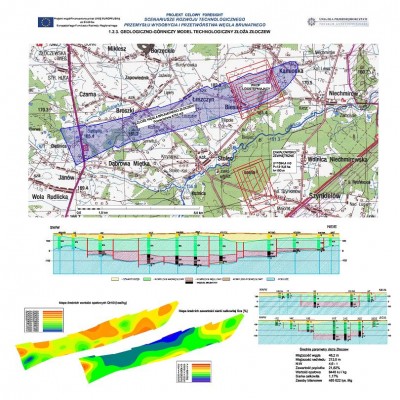

Wysłany: 2008-12-23, 18:22
Wiele możecie dowiedziec się z poniższego opracowania. Między innymi tego iż odkrywka będzie znajdowała się pomiędzy Złoczewem a Czarnożyłami (bliżej tego pierwszego). Odkrywka nadgryzie drogę krajową 45 Opole- Wieluń - Złoczew. Zwałowisko nadkładu (hałda) powstanie w pobliżu Szynkielowa. Znikną wsie Broszki, Łeszczyn i Biesiec.
PS O tej odkrywce słaszałem już kilka lat temu :)
w większej rozdzielczości opracowanie dostępne na:
http://www.igo.wroc.pl/foresight/plansze/11.jpg

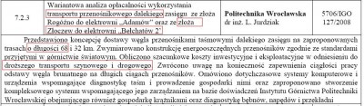

Wysłany: 2008-12-24, 00:09
Morgoth napisał/a:
Wybudują specjalną linię kolejową.
Morgoth, nie wiem skąd ta pewność ?? . Z opracowania Instytutu Górnictwa Odkrywkowego wynika iż bardziej prawdopodobnym rozwiązaniem są przenośniki taśmowe.
PS - odnośnie poniższego załącznika: nazwa "elektrownia Bełchatów 2" dotyczy oczywiście nowego bloku energetycznego (na parametry nadkrytyczne) o mocy 858* MW - blok o największej mocy w Polsce.
* częśc źródeł podaje moc 833 MW.

Wysłany: 2008-12-24, 00:18
to tylko koncepcja :D ciekawi mnie z którego roku
:568: już doczytałem 2008... ale jakoś w pale mi się nie mieści 68 km taśmy

Wysłany: 2008-12-24, 00:59
Syn Mariana, a wiesz że długość taśmociągów jedynie na polu "Bełchatów" wynosi ponad 90 km.
Nie wspominając o bardziej oddalonym od elektrowni polu "Szczerców" - którego eksploatacja zaczęła się w 2002.
Same pola "Złoczew" i "Szczerców" położone są w odległości ok 35 km od siebie. W przypadku Szczercowa w grę nie wchodził inny transport niż taśmociągami. Wątpie aby specjalnie dla Złoczewa budowano linię kolejową. Zostanie najprawdopodobniej rozbudowany (wydłużony) istniejący system przenośników.
