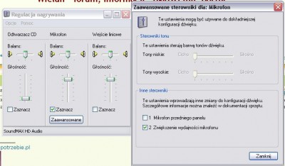

Metodą sznurkową:
start>programy>akcesoria>rozrywka>regulacja głośności
opcje>właściwości>zaznacz nagrywanie>ok
Następnie "zaznacz" mikrofon, aby był urządzeniem do nagrywania (jeśli nie jest) i ustaw odpowiednio głośno. Ew. w tym samym oknie daj Opcje>Sterowniki zaawansowane, powinien się pojawić przycisk 'zaawansowane' pod mikrofonem i tam powinnaś znaleźć opcję zwiększania wydajności mikrofonu.
Dla lepszego zobrazowania poniżej przykładowy screen.
Plik ściągnięto 93 raz(y) 51,22 KB
Wysłany: 2008-08-01, 20:38
nie ma sterowników zaawansowanych :roll: są blade :cry:
Wysłany: 2008-08-01, 21:42
edzia i odziu napisał/a:
To i tak akurat jest dodatkowe wzmocnienie - jeśli karta nie obsługuje go, to trudno ;) Pobaw się tym suwaczkiem który jest przy mikrofon, sprawdzaj na różnych głośnościach, wtedy przepuść jeszcze raz konfigurator w skype.
