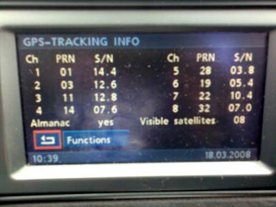

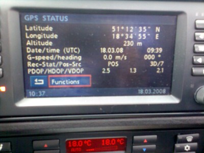

Są wyniki ;)
Trochę się zdziwiłem jak wysoko - zobaczcie sami. Miejsce pomiaru styk bloku 78 SS i ulicy Częstochowskiej. Trochę kiepska jakość - fotka z telefonu. Na drugim zdjęciu jakieś dane ośmiu widocznych satelit ale prawdę mówiąc nie wiem o co w tym chodzi.

Wysłany: 2008-03-20, 21:08
Administrator, ciekawe jak jest wyskalowany ten GPS. Podaje wysokość ale nie podaje że nad poziomem morza. U nas podaje się jako zero poziom Kronsztad. Natomiast w innych krajach jest to inny poziom. Teraz zależy jak jest skalibrowany Twój GPS tak będzie podawał wysokość.
Wikipedia napisał/a:
W Polsce oraz większości byłych krajów socjalistycznych, średni poziom morza wyznaczony jest w oparciu o wskazania mareografu w Kronsztadzie (Rosja, niedaleko Sankt Petersburga). Natomiast w Wielkiej Brytanii średni poziom morza wyznaczany jest uwzględniając pomiary wykonane w Newquay w Kornwalii. W sumie w Europie poszczególne jej kraje w swoich lokalnych systemach wysokościowych wykorzystywały co najmniej 15 różnych mareografów. Obecnie prowadzone są prace nad wprowadzeniem jednego Europejskiego Wysokościowego Systemu Odniesień (EVRS).
Najdokładniejszą wysokość n.p.m można zdobyć sprawdzając wysokośc najbliższego reperu w urzędzie. Tam napewno mają mapy geodezyjne.
