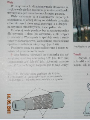

Niewiele wiesz o klimatyzacji. Wg zaleceń powinno się uzupełniać czynnik co 2-3 lata.
Ilość czynnika w układzie stale się zmniejsza z prostego powodu, węże gumowe nie są wystarczająco szczelne (tak samo jak powietrze ucieka z balonu po kilku dniach). Ubywa około 20% czynnika rocznie.

Może wiem i niewiele o klimatyzacji ,
ale o niebo więcej niż ci co tylko potrafią
zassać fotkę ze strony Valeo , ja się uczyłem
o klimatyzacji z tych książek , a Ty ?
To 20% to wziąłeś z praktyki ? czy z kosmosu ?
bo już w 2004r były wielowarstwowe ,
najwidoczniej się cofają technologicznie .

Dyzio skoro jesteś taki mądry to może przyjmiesz zakład? Złożymy się po połowie i uzupełnimy komuś układ do pełna, a po roku sprawdzimy ile go zostało? Przegrany ponosi wszystkie koszty.
Węże to jedno, po drodze masz pełno złączek, uszczelek - czynnika ubywa w każdym samochodzie. Nawet węże ciśnieniowe (np od wspomagania) z czasem tracą szczelność a co dopiero zwykła guma. Czas i ogromny zakres temperatur robią swoje.
Układ klimatyzacji jak najbardziej działa zimą! To że nie chłodzi nie znaczy że nie działa. Po co używać klimy zimą? Do odparowania szyb - nie ma nic skuteczniejszego niż włączenie klimy. Przy okazji włączenie systemu na kilka minut w miesiącu powoduje smarowanie oraz uszczelnienie kompresora/sprężarki. To że ona się nie załącza nie ma tu znaczenia.

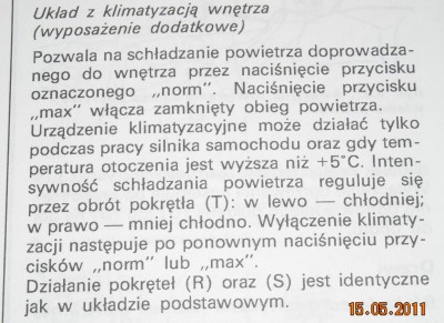

Nie wiem czy jestem mądry ? głupi raczej nie jestem ,
i takiego durnego zakładu oczywiście nie przyjmę ,
bo mam wystarczająco wiedzy teoretycznej i praktycznej
na ten temat .
Wiesz co by było gdyby układ uzupełniło się " do pełna " ?
Ale nawet gdyby napełnić go według dokumentacji producenta ,
i po roku było by mniej 30% albo 50% , to dla Ciebie jest wyrocznią ?
Weź zrób fotkę instrukcji twojego auta gdzie jest wyraźnie napisane
że może w ciągu roku ubyć do 20% czynnika .
Kto napisał że nie ubywa ? może go nawet ubyć 95% ,
ale nie jest to normą , tylko patologią .
Obawiam się że co do praktyki w tym temacie to byś się zdziwił .
Czytanie książek akurat takich autorytetów w temacie bardzo mi służy ,
ale widać dla Ciebie w każdym temacie największym autorytetem jesteś Ty sam ,
no i oczywiście Google , ale ile wiedzy się ma jak łącze padnie ?
Jedni podpierają się Google , inni Wikipedią , ale ile w głowie ?
Działa zimą , jak temperatura zewnętrzna będzie jak ( patrz fotka ) .
Tak jest w moim Vento i tak jest w większości aut . Zrób fotkę swojej instrukcji .
"Przy okazji włączenie systemu na kilka minut w miesiącu
To że ona się nie załącza nie ma tu znaczenia." - tym zdaniem
przebiłeś piątkowy występ Kabaretu Pod Wyrwigroszem ,
nie jeden czytając to będzie boki zrywał .
Otóż oświecę Cię , rolę smarownicy pełni sprężarka ,
i ona MUSI się załączyć ,
bo ta kontrolka w przycisku klimy tego nie zrobi .
